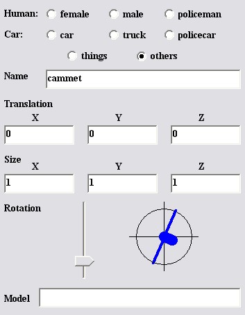

Чтобы встроить Cameraman-скрипт в игровую сцену, открываете файл scene2.bin с помощью редактора BSV, создаете актера по такому образцу:
И присваиваете этому актёру такой скрипт:
dim_flt 5
dim_act 5
dim_frm 5
findactor 0,""
findactor 1,"Tommy"
findframe 0,"Tommy.neck"
human_setproperty 0, 111, Intelligence
human_setproperty 0, 9999, Energy
human_setproperty 0, 150, Speed
enemy_vidim 0
///Cameraman by mikemouse (c)
///www.webgamer.hhos.ru
///mikemouse@mail.ru
act_setstate 0, inactive
let flt[0]=0
{ up
if flt[0] = 1, -1, 3
commandblock 1
camera_setfov 70
actor_setpos 0, 0
dialog_begin 1, 0
dialog_camswitch 0, 1
commandblock 0
enemy_action_follow 1, 5, nolink, crouch
label 1
goto 1
label 3
goto 3
event 1
enemy_actionsclear
enemy_stop
if flt[0] = 1, -1, 2
dialog_end
enemy_forcescript 0
let flt[0] = 0
return
label 2
enemy_forcescript 0
let flt[0]=1
return

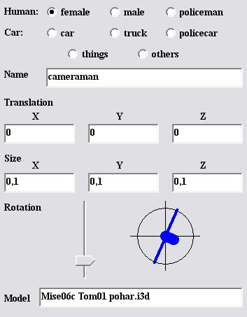

Теперь создаёте ещё одного актёра по такому образцу:
И присваиваете ему вот такой скрипт:
dim_flt 5
dim_act 5
dim_frm 5
findactor 0,""
findactor 1,"Tommy"
findactor 2,"NULL"
findactor 3,"cameraman"
findframe 0, "Tommy"
///programmed by mikemouse (c)
label 101
ctrl_read 0, CLUTCH1
if flt[0]=0, 101, -1
act_setstate 3, active
setevent 3, 1, -1
label 202
if flt[0]=1, 202, 101
end
Всё! Теперь можете запускать игру и испытывать скрипт в работе. Только не забудьте назначить дополнительную клавишу «Сцепление» в опциях игры, с помощью этой клавиши вы будете переключать камеру, отдавая ее телеоператору или возвращая Тому. Такой странный выбор клавиши связан с тем, что первоначально я планировал вставить Cameraman-скрипт в Alive mod, а там почти все клавиши уже заняты. Можете изменить клавишу на другую, если клавиша сцепления вас не устраивает. Передумал я встраивать этот скрипт в Аливе мод и решил выпустить как отдельный продукт, так как при тестировании скрипта выяснилась одна интересная вещь – Мафия с получившейся свободной камерой приобрела свойства совершенно новой игры, игрок получает положительные эмоции и новые ощущения от игрового процесса. Бета-тестеры скрипта и некоторые участники нашего форума просили меня выпустить Cameraman-скрипт отдельно, так как они хотят попробовать пройти игру заново с этим скриптом.
