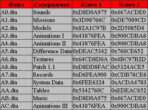

Как вы могли догадаться, просматривая DTA-файлы с помощью hex-редактора, эти файлы зашифрованы. Фактически некоторые из них к тому же сжаты, но я совершенно не имел дела с методами сжатия. Чтобы читать из них вы должны знать два 32-битных ключа, которые различны для (почти) каждого DTA-файла. К счастью, я смог найти их довольно просто во время просмотра дизассемблированного GAME.EXE, так как они там хранились без всякой (серьезной) защиты. Эти ключи, похоже, идентичны для любой интернациональной версии игры, так как все они используют одинаковый файл GAME.EXE, кроме немецкой версии, но ключи все же идентичны и для этой версии.
(Действительно, файлы из немецкой версии игры не взаимозаменяемы с файлами из других версий. Дело в том, что игра не могла выйти на немецкий рынок при том уровне жестокости, который в ней присутствует. Поэтому игра была существенно урезана для немецкого рынка, например, была полностью убрана кровь и т.п. Соответственно, многие файлы собраны иначе и не совместимы с файлами других международных версий игры. Прим. MikeMouse.)
Для вашего сведения я привожу ключи здесь: см. фото.
Обратите внимание, что A8.dta был представлен совсем недавно, вместе с патчем 1.1, и не имелся в версии игры 1.0.

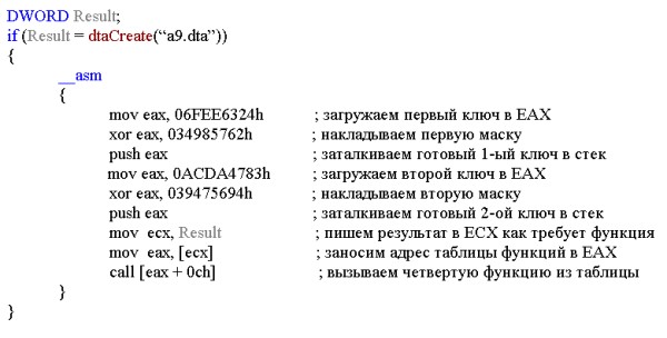

Теперь нечто особенное о числе, которое возвращает вызов этой функции. Сначала я думал, что возвращаемая величина не имеет значения, но, как оказалось, Mafia использует эту величину, чтобы установить ключи шифрования DTA-файлов. Фактически, это указатель на экземпляр класса внутри «rw_data.dll». Так как Mafia была написана на C++, то первое двойное слово класса указывает на его таблицу виртуальных функций. Интересующая нас функция четвертая в таблице (адрес таблицы + 0x0c). Она должна вызываться с двумя корректными ключами, помещенными в стек, которые замаскированы соответствующими величинами (Мне кажется, что программистам понятен общепринятый термин “маска”. Речь идет об исключающем ИЛИ. А вся эта возня со стеком и пр. нужна для того, чтобы соответствовать соглашению Visual C++ для вызовов функций. В частности, для передачи параметров вызываемой функции. Прим. MikeMouse). Более того, ECX-регистр должен содержать возвращаемое значение для соответствия C++ конвенция вызовов объектов.
Обе маски всегда одинаковые: первый ключ шифрования имеет маску 0x0x34985762, а второй ключ шифрования имеет маску 0x39475694.
Следующий код является примером того, как смонтировать “a9.dta” и установить для него ключи шифрования: см. фото.

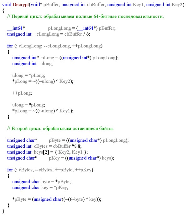

Прежде я объяснял вам структуру DTA-файлов, сейчас я покажу, как расшифровать данные внутри них, так как почти все нуждается в расшифровке. Я не изучал функцию расшифровки слишком пристально, но, благодаря Roger H. J?rg, превратил свой ассемблерный хлам в миленькую C функцию: см. фото.
Как вы видите, пользоваться этой функцией довольно легко – передаете указатель на буфер с зашифрованными данными, длину буфера и оба ключа шифрования, которые вы можете найти в таблице ключей, в начале этого документа. После возврата данные будут расшифрованы, и вы можете продолжать работу. ПРОСТО!

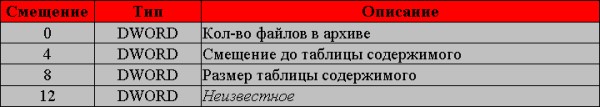

Четыре первые байта каждого DTA должны содержать “ISD0”. Это использовано для определения корректного DTA-файла. За этим магическим значением следует небольшой заголовок, который должен быть расшифрован с помощью функции Decrypt(): см. фото.

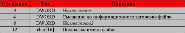

Теперь мы имеем всю информацию, которая нам нужна, чтобы прочитать таблицу содержимого. После расшифровки таблица содержимого станет массивом таблиц, которые выглядит так (т.е. каждому файлу в DTA-архиве будет соответствовать отдельная табличка, сколько файлов, столько и таких таблиц. Прим. MikeMouse): см. фото. К несчастью, здесь не содержится информации, которая нам нужна. Полное имя файла не является частью этой структуры. Все, что имеется здесь, это подсказка, которая содержит 16 последних символов от имени файла. Моя догадка, что Mafia использует подсказку, чтобы быстрее отвергать записи при поиске конкретного файла. Более того, я подозреваю, что одна из неизвестных записей должна быть хэш-значением реального имени файла. Поскольку мы еще не нашли то, что ищем, нам нужно копать глубже. Поэтому, мы читаем информационный заголовок файла, смещение до которого мы только что получили. Он должен быть еще раз расшифрован с помощью функции Decrypt().

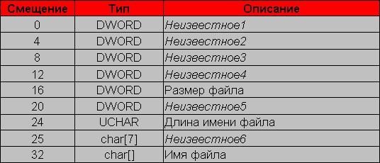

Информационный заголовок файла выглядит так: см. фото. Теперь это в точности то, что мы хотели знать! Сейчас мы знаем точное имя файла, которое может быть передано функции dtaOpen(). Имея эту информацию мы можем извлечь ВСЕ файлы из DTA-архивов.
